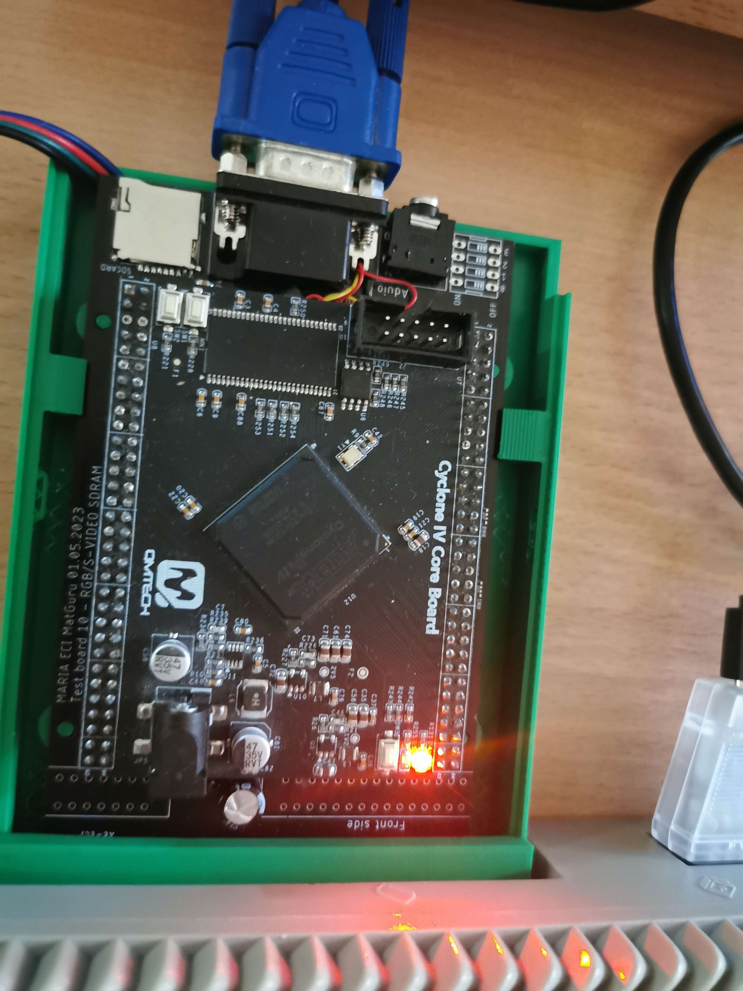

Sieht ja sehr cool aus - Ausgabe ist über VGA?

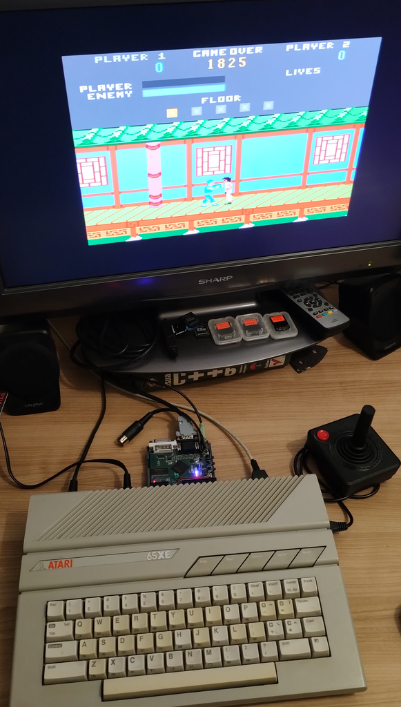

andymanone schrieb: Mit dem MariaECI-Board Prototyp kann man jetzt 7800´er Games auf dem ATARI 8-Bitter ausführen.
Wie kann das möglich sein? Ich Dachte immer, daß die Konsolen technisch sehr unterschiedlich sind und nur der "Kern" einer 5200 den Atari 8bit Computern entsprechen dürfte, weil ja Letzterer eben aus der 5200 entwickelt wurde!
Die 7800 hat neben der Maria den 6502. Daher sollte das mit einer Maria am A8 schon gehen können. Man muss wahrscheinlich das OS ausschalten und sich ein eigenes OS basteln, dass die Aufrufe der 7800 spiegelt. Sollte also machbar sein. Sound ist ja beim 7800er normal nur eine TIA drin. Das sollte der POKEY locker schaffen oder gleich die GTIA machen lassen.

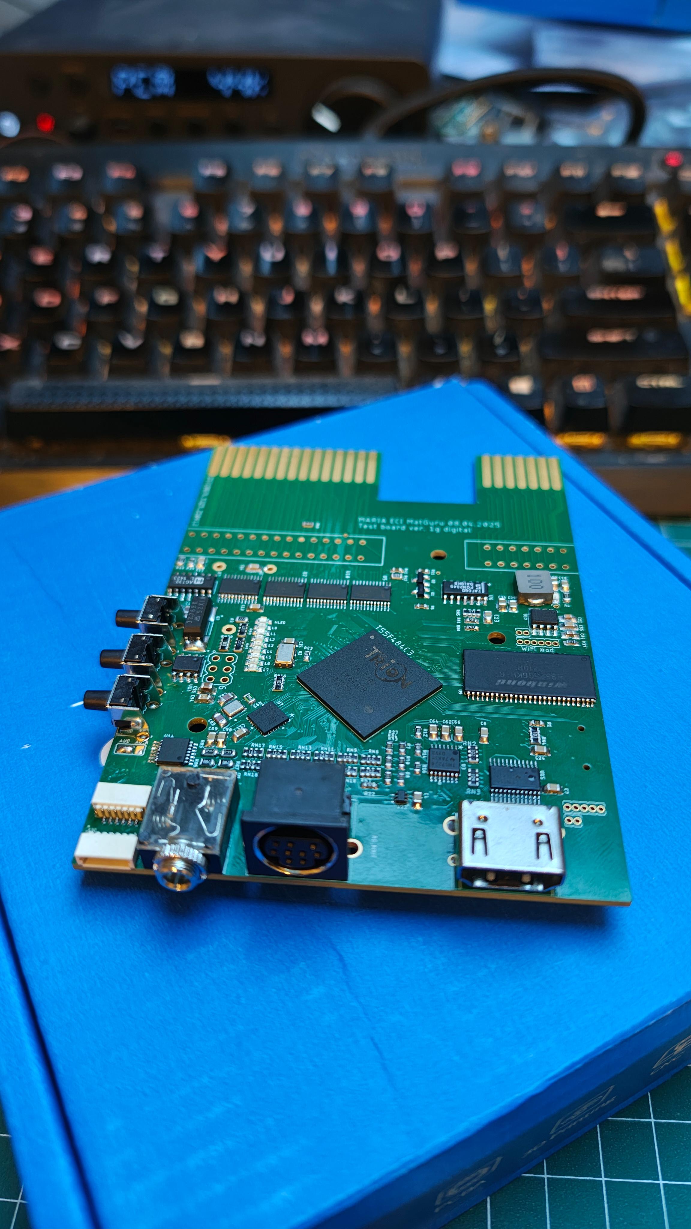

I have one "test" copy of the Maria PCB. Unfortunately, I don't have time to play with it. The guys who created Maria and its software also ported many 7800 games to the Atari XE (and not just from Atari 7800). I can't reveal too many details yet, but I will say this: it's happening!
Basic specifications: - 720x576 DVI video with audio (HDMI socket) - RGB video - SVIDEO (in development) - 32 MB SRAM - WiFi (in development) - covoxdma (like the Amiga: 8 channels) - SD card reader - SIO and ATR support - image capture with the Atari PAL ADV7280 decoder - 48kHz sampled Pokey
All this thanks to several years of work by MatGuru (+Igor), Laoo, Eagle, and Pajero!
BR, pancio

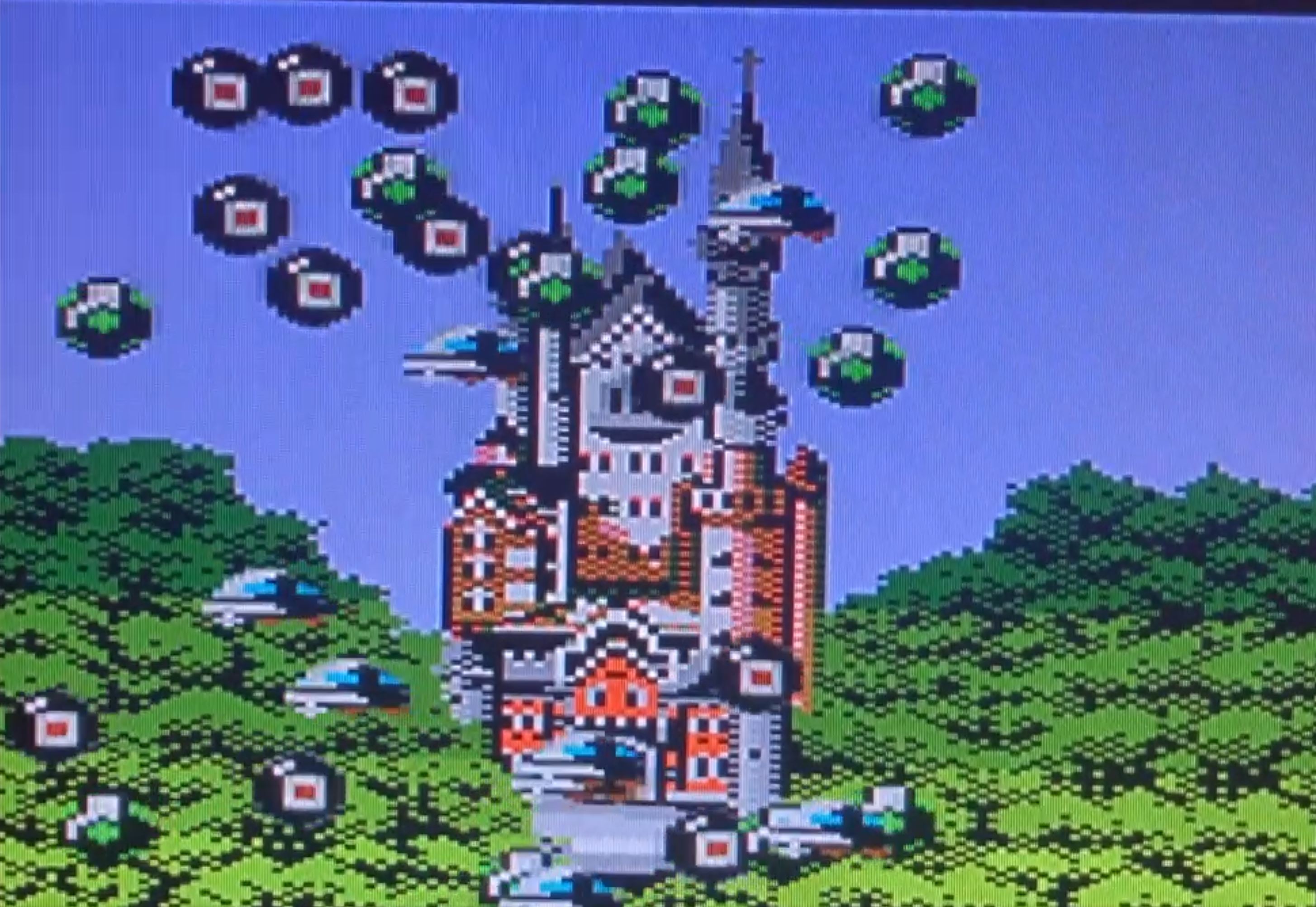

Welche Spiele sind denn das?/What games are those?
8 Bit reichen völlig aus
Astroids, DigDug, Galaga, KungFu Master, Knight Guy in Low Res World, Moon Cesta, Tunnels Of Hyperion, Robot Rumble
My friend Pajero wrote a dedicated program that he uses to port games, so new titles soon :-)
Many "new" games have added title screen320x240 with 256 colors and additional Pokey's music.
